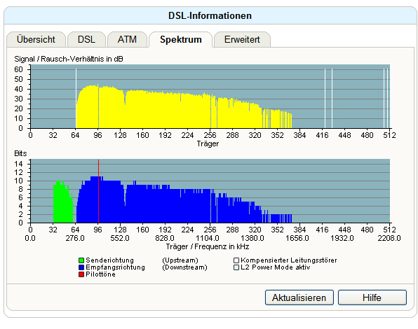

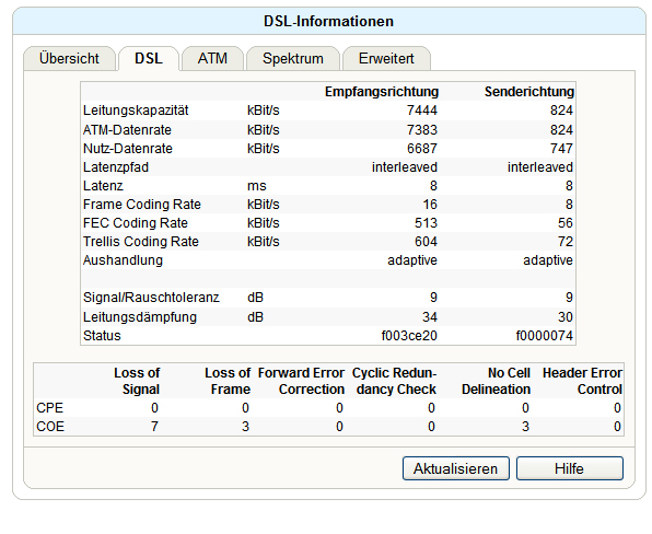

Seit kurzem synchronisiert meine Fritz.Box nur noch mit 7,3 Mbit/s (anstatt der üblichen ca. 8,6 Mbit/s).
Habt ihr eine Idee, woran das liegen könnte (ich liege bei Alice auf einem 10er Profil).

Nö, ist ein 12er Profil (übrigens wird unter "Leistungskapazität" ja auch nicht mehr angezeigt).
Habe gerade mit einem Techniker telefoniert.
Der erzählte mir was von automatischer Profilanpassung im DSLAM.
Kennt das jemand von euch?

nachdem ich ungefähr 4x (gefühlte 100x) auf ein 10 Mbit/s Profil gestellt wurde (was natürlich nie klappte), rief mich ein Techniker aus dem Backoffice an.
Glücklicherweise teilte er meine Meinung, dass da wohl etwas mit der DSL-Karte nicht stimmt (eventuell auch der Port).
Ich vereinbarte mit Ihm, dass er mich zurückrufen wird, was er leider nicht tat.
Jetzt hänge ich gerade in der Hotline mit so ein paar oberschlauen CCAs:
"Profilumstellung kann bis zu 2 h dauern", "ich versuchs jetzt nochmal, Sie auf ein 10er Profil zu setzen" blablabla.
Hat irgendwer nen Tipp, was ich da machen könnte (ich will beim Wechsel zu 1und1 nicht auf nem defektem Port sitzen....)

Hmmm, ich bleibe mit ziemlicher Sicherheit auf dem Centillium DSLAM (Telefonica).
Habe jetzt endlich mal nen Techniker erreicht, der nicht so sinnloses Zeugs gelabert hat.
Jetzt ging ne Meldung an die Leute von Telefonica raus.
Hoffentlich merken die nicht, dass ich nur noch 2 1/2 Wochen bei Alice bin.
