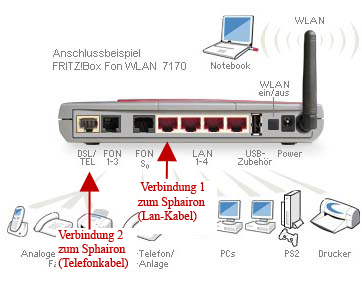

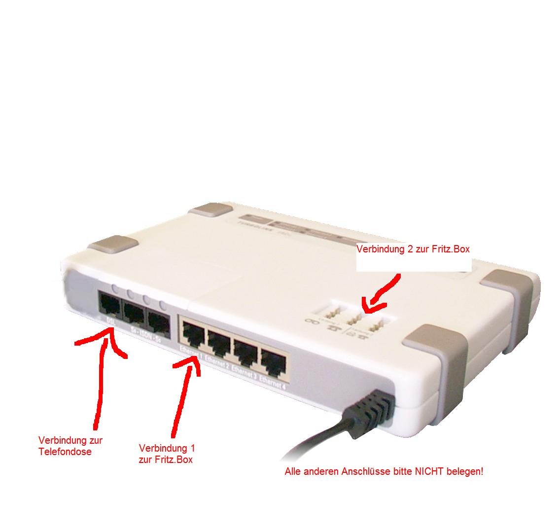

RJ-45-Kabel (Lan-Kabel) von Ethernet1 des Sphairon zu LanA der Fritz.Box
zusätzlich nimmst du ein "normales" Telefonkabel (das du z.B. zum Anschließen eines Telefons an die TAE-Dose benutzt) und steckst dieses in die TAE-Buchse des Sphairon und in "DSL/Tel" bei der Fritz.Box.
Dazu bitte folgende Anleitung zum Programmieren der Fritz.Box benutzen:
viewtopic.php?f=41&t=11
7170 Kopie.jpg (79.19 KiB) 10937-mal betrachtet
