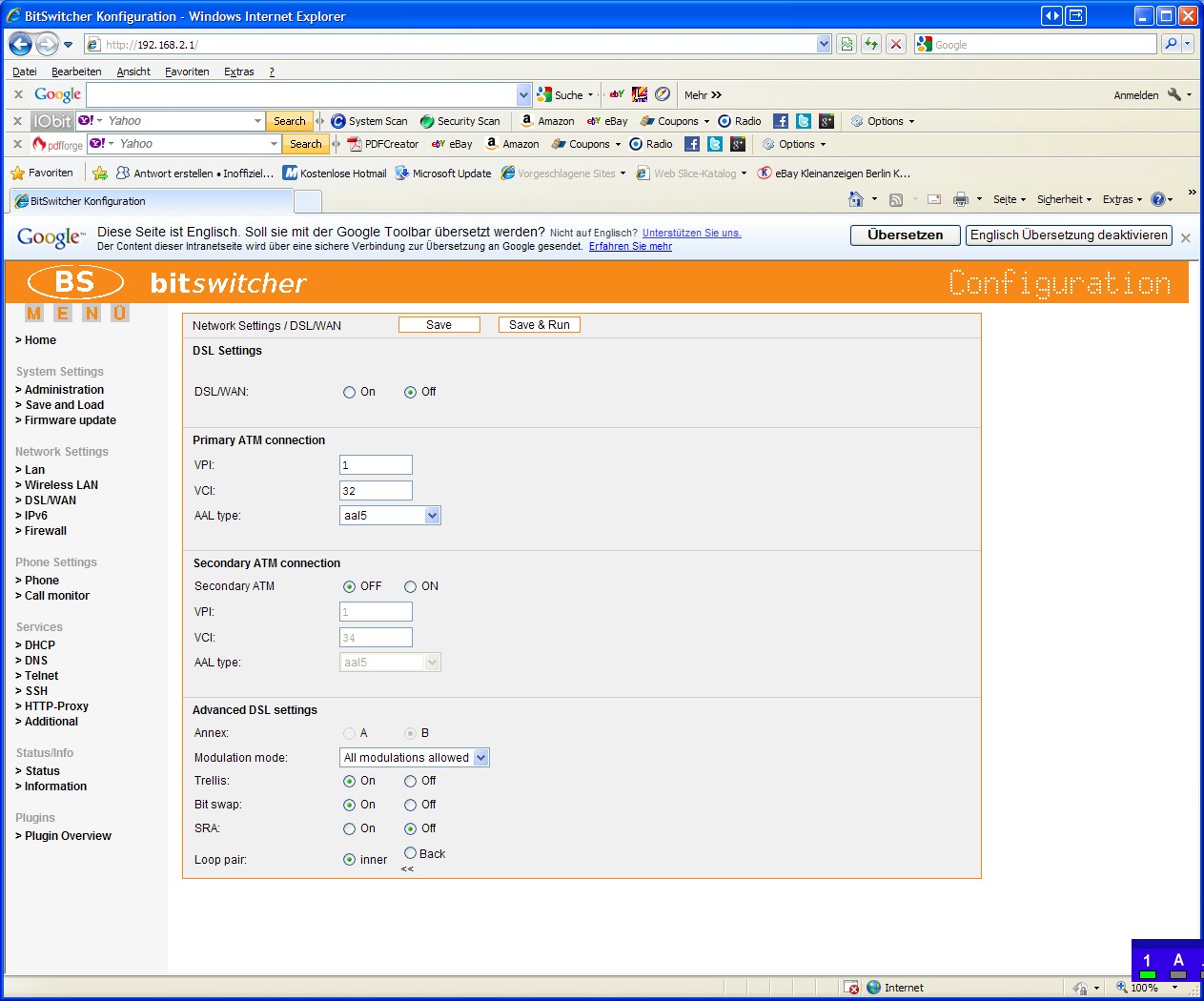

Die ATM-Parameter für Alice sind übrigens VPI 1; VCI 32; AAL-Type sollte 5 sein.
Die Originalfirmware kriegt man auch wieder auf das Speedport drauf. *klick*

Zumindest fand' ich ein paar Optionen, zum Betrieb im "WAN".. :? .
Das waren die Standard-Optionen, was mich verwirrte!

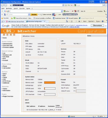

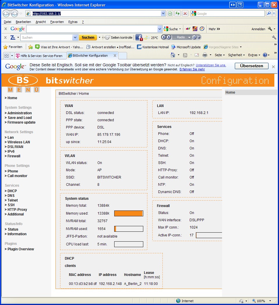

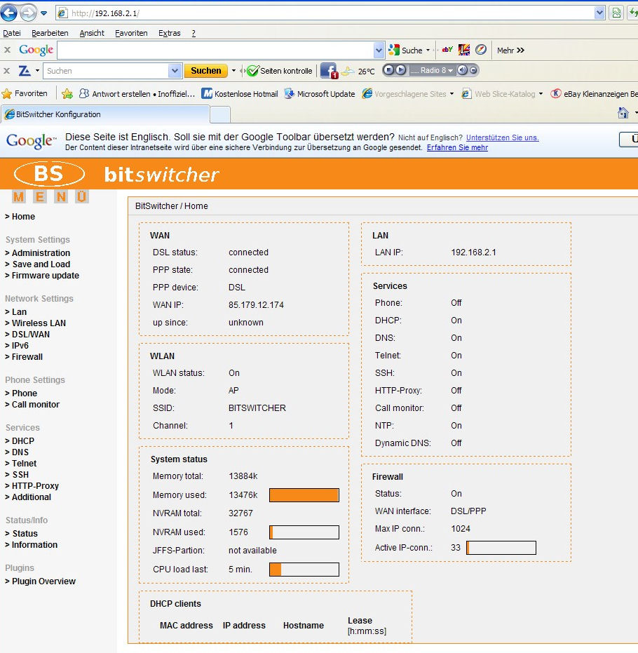

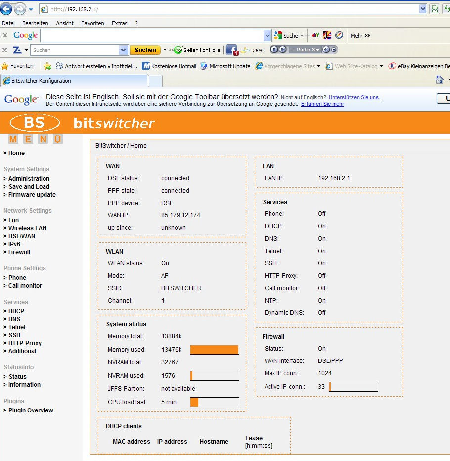

Wie sieht es den mit der Statusseite aus. Bekommt das Speedport eine WAN-IP?
Falls Nein, musst Du Dich durch die Anleitung von Bitswitcher durchwühlen, da ich weder Speedport, noch Bitswitcher habe, kann ich keine weiteren Hinweise geben.

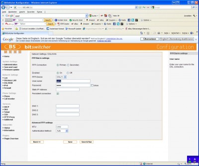

Beitragvon vector2a » Do 3. Mai 2012, 19:52

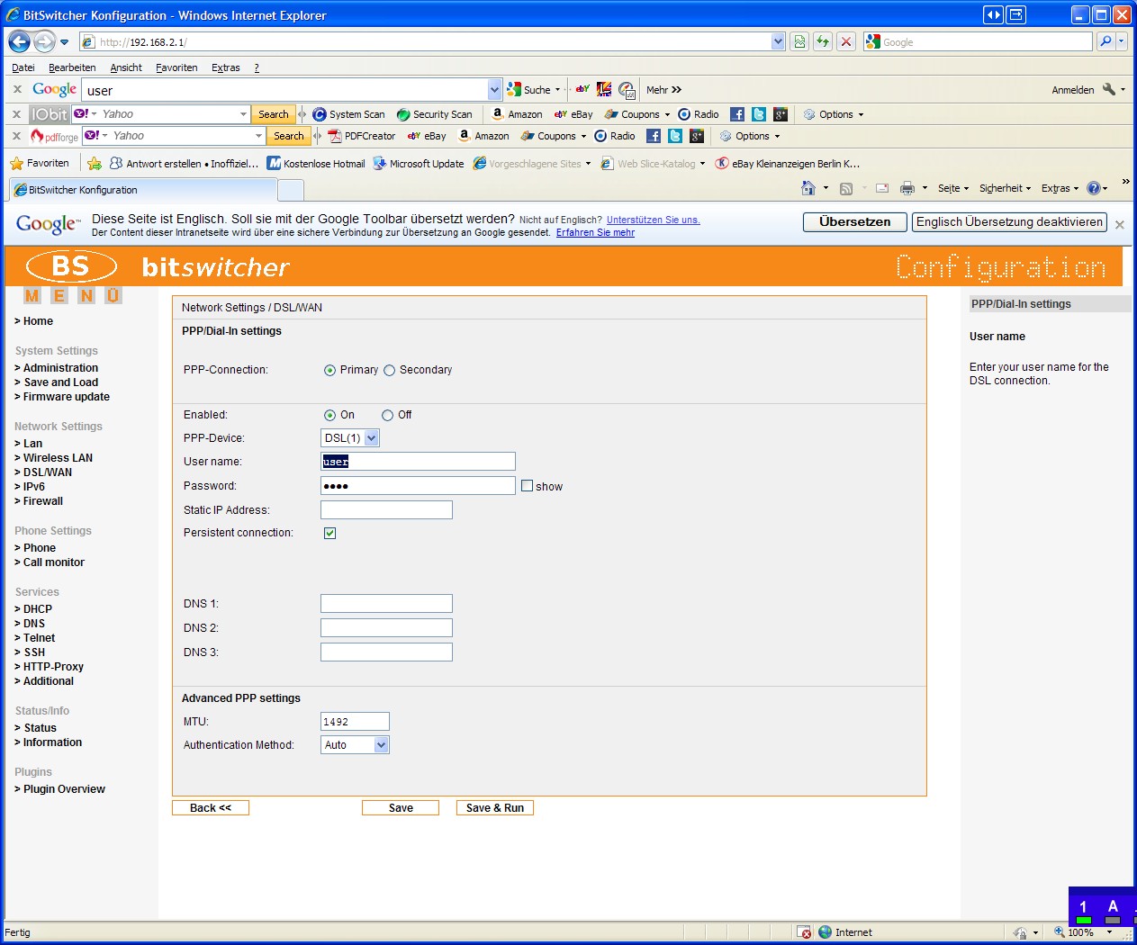

Bild 1:
Username: Deine Telefonnummer incl. Vorwahl, z.B. 040999999999
Passwort: beliebig, aber bitte nicht leer lassen.
Static IP Adress bleibt leer.
Ob das Häkchen bei "persistent connection" hin muss, kann ich dir nicht sagen.
DNS-Server *sollten* eigentlich von Alice/o2 übermittelt werden, du kannst aber gern die 8.8.8.8 eintragen.
MTU ist ok.

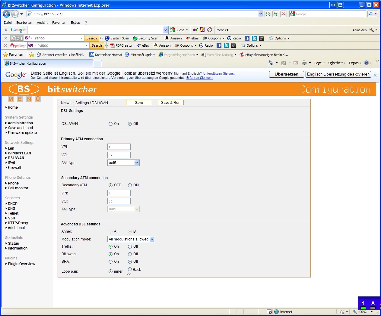

Bild 2:
DSL/WAN auf "on"!
Der Rest sieht ok aus.

Beitragvon p10405berlin » Do 3. Mai 2012, 22:08
Danke euch, für die Geduld!!!
Brat mir einer 'n Storch, heute komme ich per LAN (mit den gleichen Einstellungen wieder rein.. :oops: -wen das nicht verwirrt..!
@vector, es sollte ja nun nicht jeder meine Rufnummer wissen :wink:
Ok, back zum WLAN, hier klappt die (Test-)Verbindung zum PC leider noch nicht; aber zumindest ein konkreter Ansatz!?
Schaut doch mal bitte!
DANKE!!

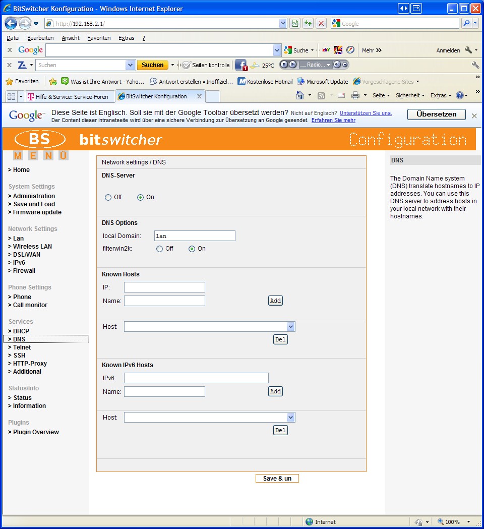

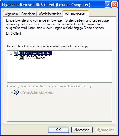

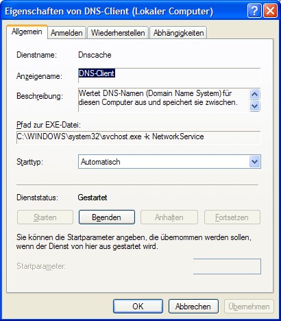

Kannst du bitte mal einen Screenshot von Services -> DNS einstellen?
Kannst du ggf. per Kabel die Seite http://www.dns-ok.de/ aufrufen und wird dir in grün-schwarz "Ihr System ist nicht vom Trojaner "DNSChanger" betroffen." angezeigt?
Hoffe, ich hab' es richtig gemacht..!?

Ich meinte nicht Services -> DNS im Windows, sondern im Router. :)
Re: WLAN mit Speedport W 500V
Beitragvon p10405berlin » Sa 26. Mai 2012, 21:18
vector2a hat geschrieben:Ich meinte nicht Services -> DNS im Windows, sondern im Router. :)
oakey:
