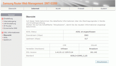

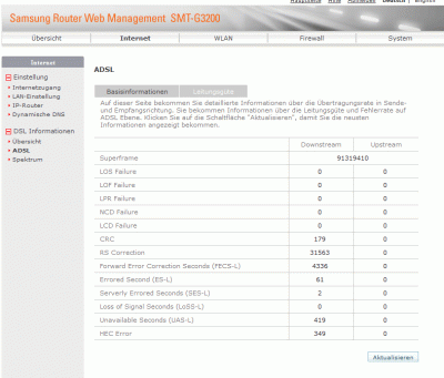

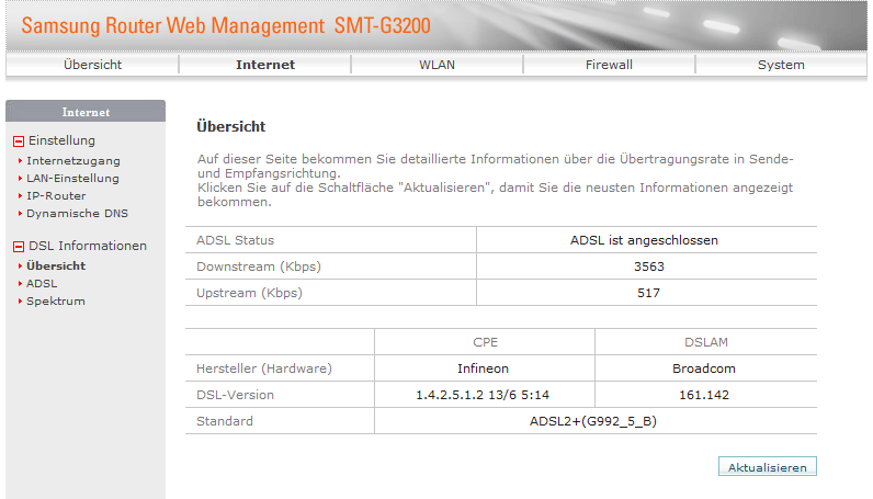

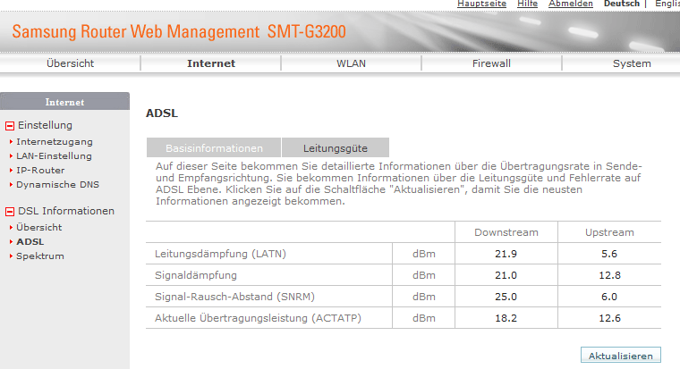

Kannst du mal einen Screenshot mit den Leitungswerten (Geschwindigkeit, Dämpfung, SNR) einstellen, so sie denn vom Samsung angezeigt werden?

Sorry, ich habe mich unglücklich ausgedrückt - mit "Tausch" meine ich dass ich das Modem abgestöpselt und den Router angeschlossen habe. Das Modem ist also noch da. :)
Anbei die Screenshots der Daten...

Beitragvon vector2a » Mi 5. Jan 2011, 20:16
Hm, sehr seltsam.
Dämpfung ist niedrig (=gut, 21db) und dementsprechend viel sollte da auch gehen.
Warum das Modem so schlecht gesynct hat - keine Ahnung!
