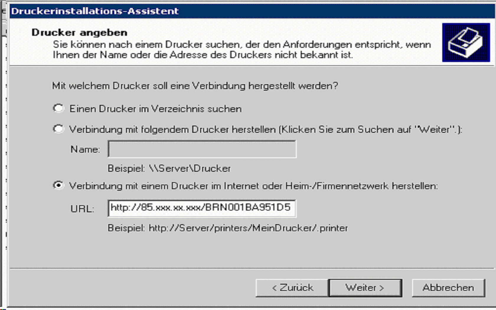

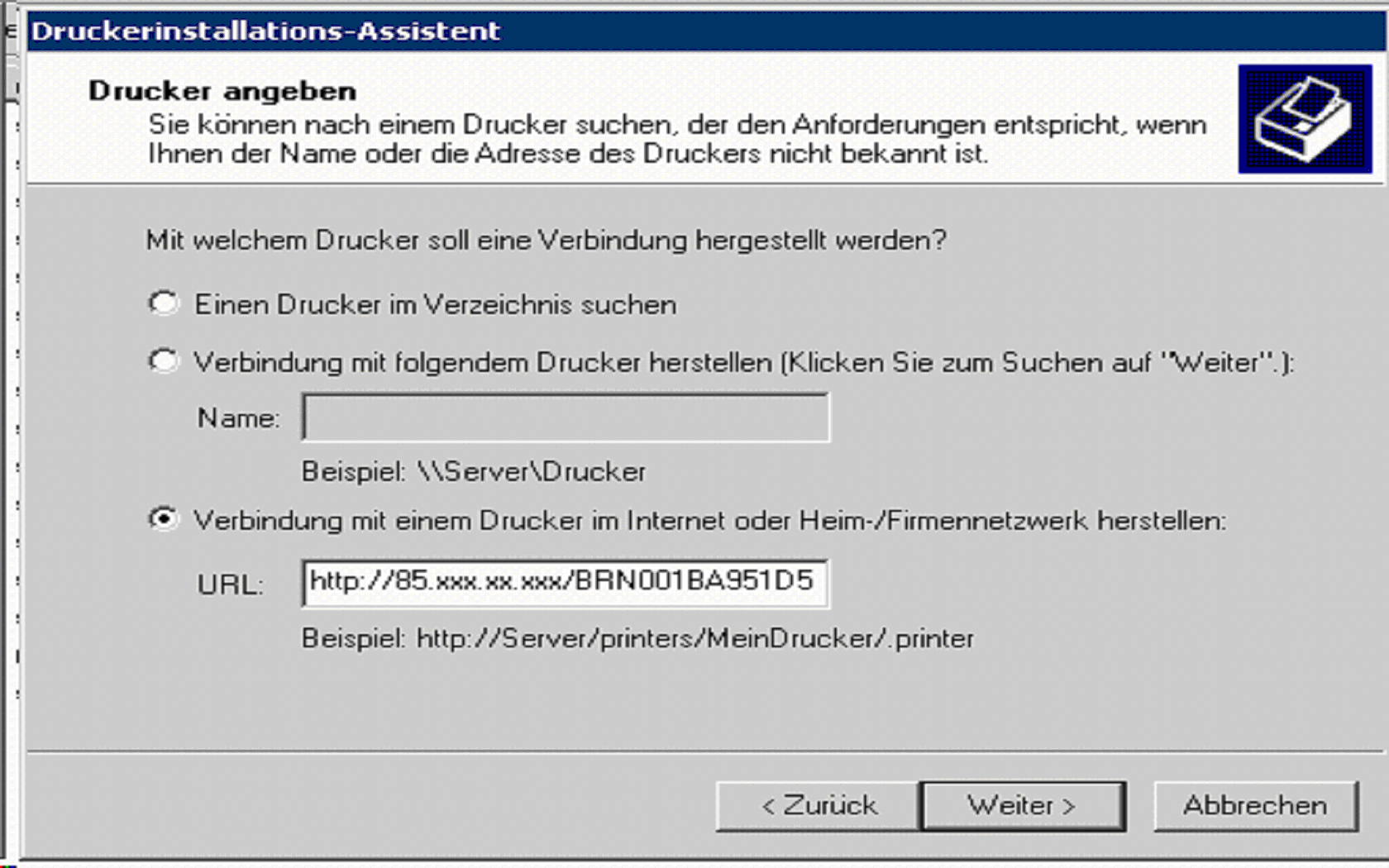

Schon beim Druckernamen bin ich mir aber nicht so ganz sicher:
ich versuche ihn über die Bezeichnung anzusprechen, die er als "angeschlossenes Gerät" von der Homebox bekommen hat.
Der Pfad sieht also so aus: http://85.xxx.xx.xxx/BRN001BA951D5F7 (siehe Anhang).
Die xxx dienen natürlich nur der Verdeutlichung, sonst stehen da schon echte Zahlen...

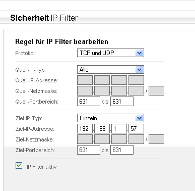

Du musst die Regel übrigens im Menü "Heimnetz/Port Forwarding" eintragen. In einem früheren Posting hast du einen Screenshot der IP-Filterregeln eingefügt. Die Liegen im Menü "Sicherheit IP Filter"
