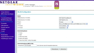

ich bin seit kurzem bei Alice und sehr zufrieden. Ich bräuchte noch eine kleine Unterstützung bei der Einrichtung meines WLANs. Folgende Geräte benutze ich:
Netgear WNDR 3300 Router und Netgear WN 111 USB Adapter
Die Hardware unterstützt den neuen "N-Modus" und somit bis zu 300MB/s anstatt der im g Modus maximal möglichen 54 MB/s

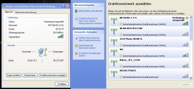

Komischerweise kann ich mich nur in das G-Netz verbinden, da mir meine Anzeige das N-Netz gar nicht anzeigt.
Gibt es eine Einstellung welche ich noch vornehmen muss? Bild im Anhang ist dabei.

Laut Homepage von Netgear unterstützt der WN111 nur das 2.4GHz-Band - somit kann der Stick deinen Router, der im 5GHz-Band funkt, nicht finden. 8)
