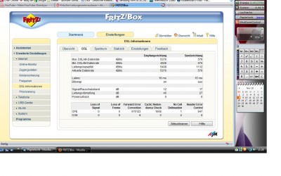

Beitragvon unforgettab7 » Mo 8. Nov 2010, 12:37
Also grundsätzlich verträgt sich eine FB schon mit einem DSL Anschluss von Alice. Genaueres kann man vielleicht sagen wenn du mal die Leitungswerte deiner FB ausliest und die Sreens hier postest.
Hallo und danke für eure antworten;
hier der gewünschte screen:

Beitragvon vector2a » Mo 8. Nov 2010, 23:32
und wie lange war die fritzbox zu dem zeitpunkt online? ;) (--> siehe meinen vorherigen post bezügl. fehlerzahl)

Beitragvon vector2a » Di 9. Nov 2010, 13:31
Naja, sind nicht grad wenig Fehler, ist aber OK. Sieht bei mir ähnlich aus. Die 7170 hat keinen guten Modem-Chipsatz. ;)
