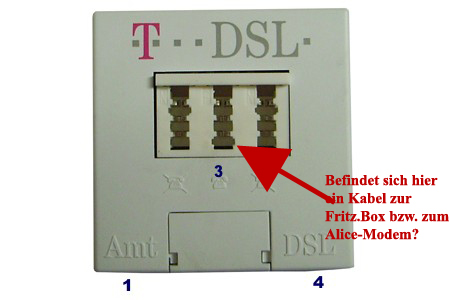

Befindet sich ein Kabel in der mittleren Telefon-Buchse am Splitter, das zum Alice-Modem bzw. zur Fritz.Box geht?

ja das kabel geht von da zum alice-modem

Wenn Du dieses Kabel herausziehst, und nur bei Bedarf (z.B. wenn das Alice-Modem keine VoIP-Verbindung aufbauen kannst) wieder einsteckst, verhinderst Du, dass Deine Gespräche über die T-Com gehen.

hab das kabel mal rausgezogen aber jetzt geht das telefon nicht mehr...
es wählt zwar aber danach kommt das besetzt-zeichen

Aber das Kabel in der Mitte des Splitters ist schon ausgesteckt, oder?

also das kabel war 9 monate eingesteckt und es hat immer geklappt
hab grad versucht was passiert wenn es nicht steckt. dann kann ich zwar noch anrufen aber nicht mehr angerufen werden

ok das geht also wenn ich das kabel am splitter ziehe kann ich auch die alice-nummer angerufen werden
würde das jetzt heißen dass ich überhaupt nicht mehr über alle meine alte nummer erreichbar bin? hätte gedacht irgendwo gelesen zu haben, dass das kabel vom splitter zum router dafür da ist, dass falls voip mal nicht verfügbar ist man darüber telefoniert

Ja schon, nur scheinst Du das nicht zu merken, wenn das IAD den "richtigen" Festnetzanschluss auswählt.
