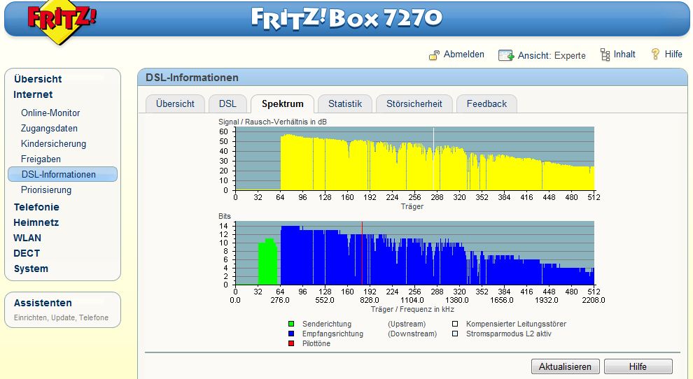

Hallo, Frage an die Experten. Ist bei diesen Werten noch was rauszuholen oder das Ende der Fahnenstange erreicht? :?:
Vielen Dank schon mal

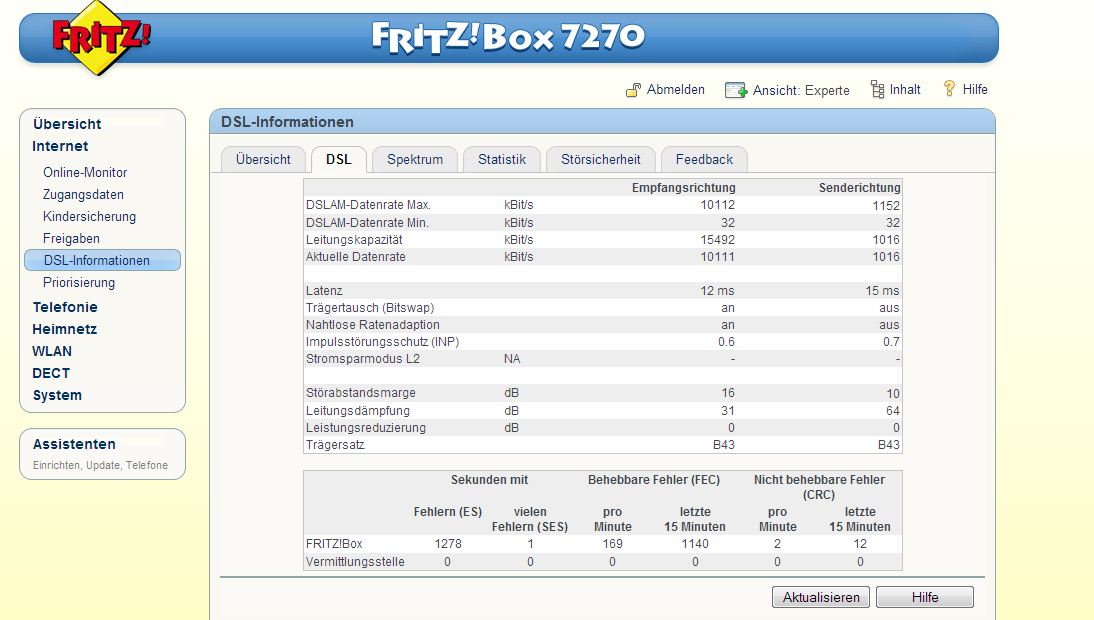

Bei einer Dämpfung von 31 dB erreicht dein Modem noch runde 10000 Kbit, das ist schon ganz ordentlich. Das SNR erlaubt zwar noch höhere Werte, doch das Frequentsprektrum zeigt etliche Störungen auf Deiner Leitung. Einige Träger werden daher erst gar nicht mehr benutzt.
Es treten jetzt schon Fehler auf, bei einem höheren Sync könnte die Fehlerrate deutlich nach oben gehen, dann mus zu oft die Datenübertragung wiederholt werden. Du fängst Dir also nur instabile Verbindungen ein. Bei Onlinespielen macht so etwas gar keinen Spaß.
Nach meiner Meinung solltest Du es einfach dabei belassen, andere im Forum sind schlechter dran.

Der Port ist auf ein 10er Profil eingestellt.
Da ist noch deutlich mehr drin. 12.000 sollten auf jeden Fall stabil laufen, 14.000 eigentlich auch.
Selbst mit 'ner offenen Leitung sollte die Bude stabil laufen - wenn nicht, dann kann man sich ja mit einer FritzBox immer noch selbst drosseln.

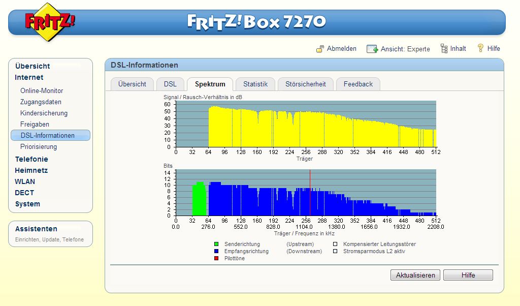

Beitragvon elivagar » Mi 16. Feb 2011, 00:14
hi allerseits, falls es jemanden interessiert
hab mich jetzt doch auf ein 14er Profil hochstufen lassen. No Risk no Fun. :D Das ganze hat knappe 10 min gedauert. Superfreundliche Hotline, Klasse.
Bis jetzt läufts. Ich bin 1900 m von der VST weg und wenn der SNR nicht über 6 db ist, sagte der Techniker, sollte es laufen.

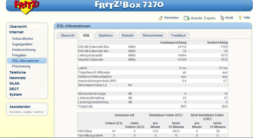

elivagar hat geschrieben:wenn der SNR nicht über 6 db ist, sagte der Techniker, sollte es laufen.
Eher umgekehrt. Wenn das SNR nicht niedriger wird, sollte es ohne resyncs abgehen. Das könnte schnell passieren, wenn in deiner Nachbarschaft noch ein weiterer DSL-Anschluß hinzukommt.
Die nicht behebbaren Fehler sind bei Deinem Anschluß angestiegen. Das bedeutet, dass bei einem Download nun öfter mal einige Datenpakete nicht ankommen und erneut vom Server gesendet werden müssen.

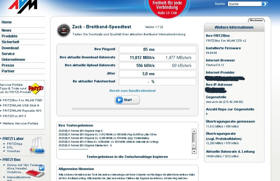

Mich würde mal interessieren, ob Du nun effektiv einen höheren Datendurchsatz hast. Du hast doch sicher mal vor der Umstellung einen Speedtest gemacht. Wenn Du jetzt den noch einmal wiederholst. Wird dann im Vergleich zu vor der Umstellung eine höhere Geschwindigkeit ermittelt?

Beitragvon elivagar » Fr 18. Feb 2011, 00:20
auf jeden Fall höhere Geschwindigkeit. z.B. im oder mit dem JDownloader. vorher max.
1.08 MB/s jetzt im Schnitt 1,45 Mb/s über 1/3 schneller.
