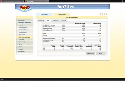

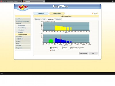

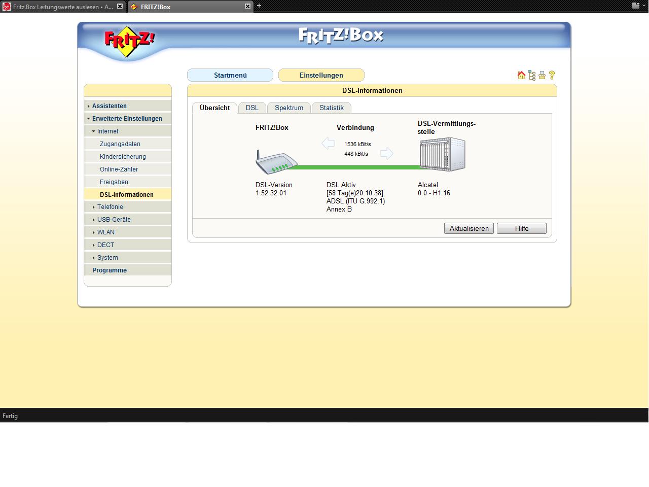

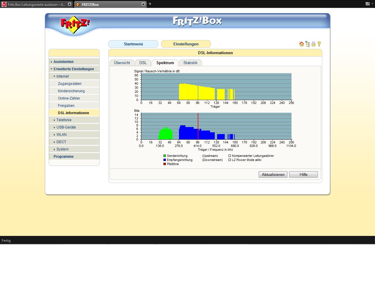

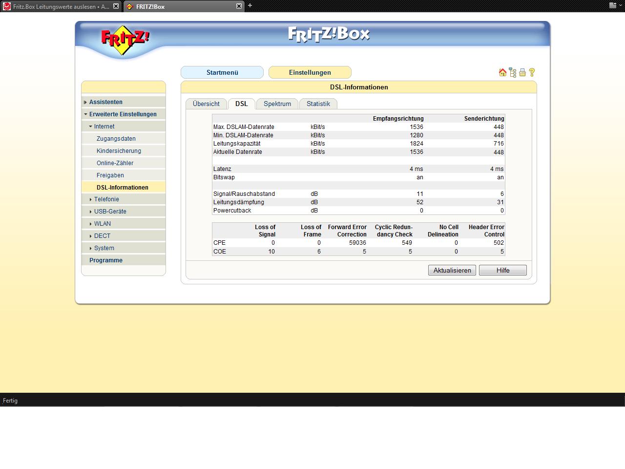

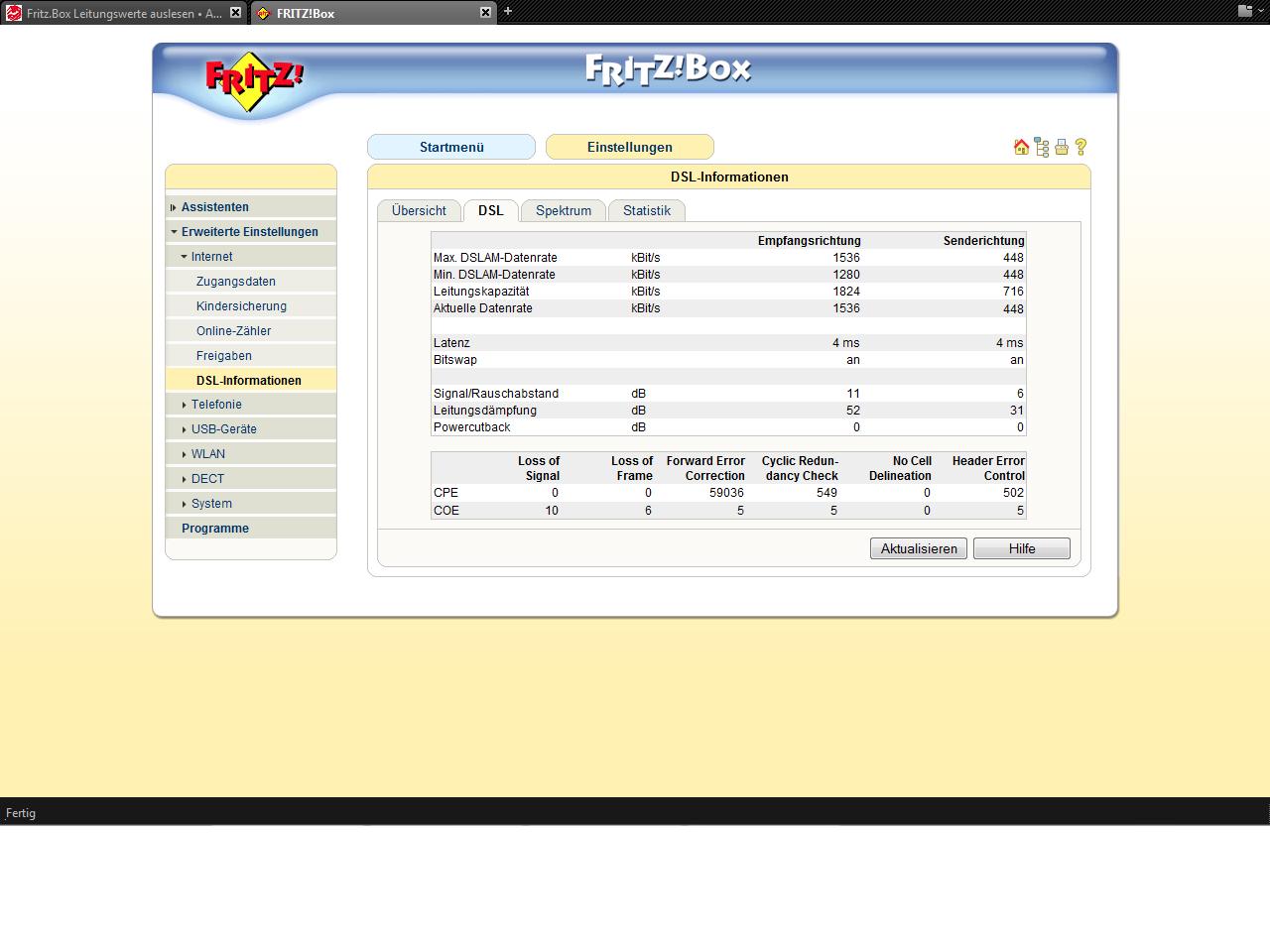

Beitragvon pilzwurst » Mo 11. Jan 2010, 21:16
"ATM" und "Erweitert" sind bei mir nicht vorhanden, dafür aber "Statistik". Kann aber nur drei Dateien hochladen... :-/
hoffe, man kann das alles erkennen...

Beitragvon vector2a » Di 12. Jan 2010, 13:36
Das ist 'ne ziemlich besch...eidene Leitung, die ist am Limit.
Du hast nur ca. 1/10 der 16000kbit/s - naja, es heisst ja auch immer "bis zu".
Ein anderer DSL-Anbieter wird dir auch nicht mehr geben können, dafür wird wohl die Leitung zu lang und/oder zu schlecht sein. Alternative: Internet per Kabel oder ggf. UMTS (wenn da die meist 5GB Download-Limit reichen).
